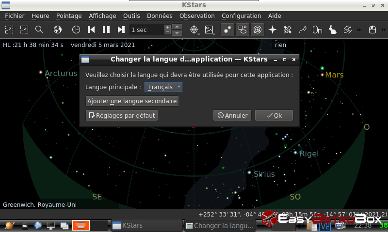

✔️ Ajout des traductions pour Kstars (Français inclus).

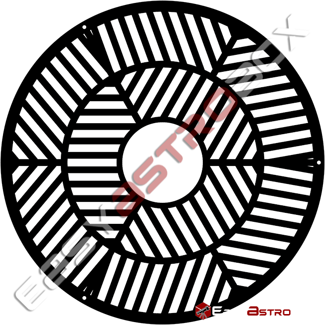

Création d'un masque de Bahtinov
Dans ce tutoriel, nous procédons à la création d'un masque de Bahtinov pour l'impression 3D.
Celui-ci est valable pour toutes les versions des masques de Bahtinov.

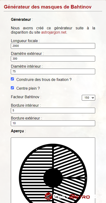

Dans cette section, le générateur des masque tri-Bahtinov vient d'être mis à jour Il vous est maintenant possible de créer vous-même vos masques de Bahtinov.
Le générateur Tri-Bahtinov est un projet basé sur l'idée du "projet" de Satoru Takagi et C.Y. Tan.
La version 1 :
La version 2 :
Nous sommes également au regret de vous annoncez que la version classique AstroJargon n'est actuellement plus disponible sur internet.
